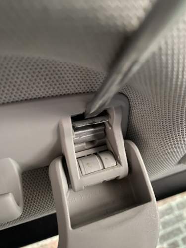

Ausbau und Dämmung des Dachhimmels:
Benötigt werden:
Kunststoff Entriegelungswerkzeug
Torx Schraubendreher
Dämmung
Zeit
Die nachfolgenden Aufnahmen dokumentieren die entsprechenden Arbeitsschritte. Zum Dämmen wurde Vlies benutzt (Stärke 10mm). Vereinzelt habe ich auch mit einigen Stücken Schwerschichtmatte am Außenblech ergänzt. Ganz vorne, also auf Höhe des Fahrer-und Beifahrersitzes ist am Außenblech werksseitig überhaupt nichts verbaut. Da macht ein Stück Schwerschichtmatte auf jeden Fall Sinn.
Natürlich… mehr geht immer. Ich kenne zu Genüge diese Videos, in denen mehrere Schichten vollflächig am Außenblech mit einer Rolle scheinbar lückenlos aufgebracht werden. Anschließend wiegt das Fahrzeug dann aber auch zig kg mehr. Das darf man dann auch nicht vergessen… das gesunde Mittelmaß in diesem Zusammenhang reicht mir persönlich völlig.
Chronologischer Ablauf:
1. Demontage der Panele an der C- und D-Säule (alle nur geklipst)
2. Demontage der beiden Handgriffe an der B-Säule (Zwei Hälften sind ineinander geklipst. Eine Hälfte lösen, dann losschrauben)
3. Demontage der Panele der B Säule (geklipst)
4. Demontage der Handgriffe und Belüftungsdüsen vom Dachhimmel (entsprechende Kabelverbindungen sind zu lösen)
5. Die im Dachhimmel hinten integrierten LS sind fest mit dem Himmel verbunden, sodass dieser inklusive der LS ausgebaut wird. Deren Anschlüsse sind zu trennen, sobald der Dachhimmel von den Magneten abgezogen wird.
6. Demontage der hinteren Beleuchtung (Kabelverbindung lösen)
7. Demontage der Klimabedieneinheit (Fondbereich)
8. Demontage der Panele an der A Säule (Schraube verbirgt sich hinter der Kappe „Airbag“, dann vom Gummi befreien und herausklipsen /herausziehen )
9. Sonnenblenden abschrauben und Kabelstecker trennen (Licht der Sonnenblenden)
10. Auch vorne sind die Haltegriffe in gleicher Weise, wie beim großen Dachhimmelstück, zu demontieren.
11. Ausbau der Dachhimmel-Bedieneinheit. Siehe folgendes hilfreiches Video: https://youtu.be/T8_VwWBTgSk
Anschließend können beide Teile des Dachhimmels, die mittels Magneten gehalten werden, nach unten abgezogen werden. Dann nur noch dämmen und alles wieder zurück an seinen Platz.
Torx Schraube
Lösen der Haltegriffe
S.o.
