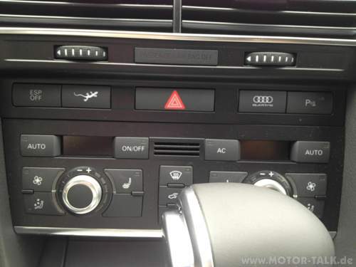

ich habe mir auch 2 Blinddeckel bestellt. Gecko + Audiringe/Quattro in rot.
Da bin ich aber gespannt, ob ich "Elektro-Greenhorn" die angeschlossen bekomme.
Gruß Wolfgang
p.s ... und das hat mein jüngster Sohn
mir gerade reingereicht 😉
Ähnlich alt, gleicher geschmack.
So schaut meine bestellung auch aus 😁
Ich freu mich schon. Gerade die Mail erhalten das meine Blinddeckel sich auf dem Weg machen 🙂

...und nun sind die Deckelchen gerade angekommen. Kleines Päckchen per Einschreiben (Post.AT)
In dem Deckel ist sogar eingeklebt, was drin ist.

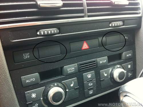

wollte mal gerade neben dem ESP Schalter einen Deckel einbauen.
Ich beomme den ESP - Schalter gar nicht raus - Kabel zu kurz
Kommt man da auch anders ran ohne das halbe Auto zu zerlegen?
Li und re bei mir sind die kabel zu kurz.
Gestern testweise die schalter rausgeholt.
Die kann ich nur etwa 1.5 cm rausziehen.
Hab noch nicht weiter geschaut.
Ich fürchte aber nichts gutes (=viel extra arbeit 🙁 )
zum glück habe ich noch nicht bestellt.
erstmal schauen wie lang bei mir die kabel dort sind.
wenn die auch so kurz sind, lasse ich das ganze.
nochmal nehme ich da nichts mehr auseinander.

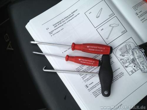

Geht schnell, die blende mit den ausströmer und die tastenleiste sind ein.
Man braucht allerdings am besten einen haken zum ziehen.
Links und rechts in den ausströmer ist eine aussparung wo man die metallfedern aushaken kann (langer dünner schraubendreher).
Kurz mit dem haken in der mitte ziehen und das ganze kommt raus.
Dann nur die deckelchen wechseln und strom abzapfen.
Habe bei mir strom vom PDC und von der warnblinkanlage genommen. ESP schalter nicht, falls der stecker mal abfallen sollte 😉
