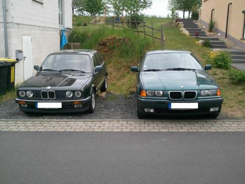

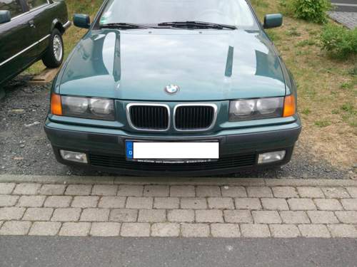

Servus,
wie versprochen, stelle ich ein paar Bilder von den neuen 3er Compact meiner Freundin rein.
Ich finde die Schmutzfänger hinten echt geil.
Wie schon vermutet, war das laute Geräusch die Sekundärpumpe. Der Wagen stand einfach schon 2 Monate... Als ich ihn heute angemacht habe war die Pumpe echt leise und obd2 ist untern Lenkrad.
Ach, ja den anderen Wagen den ich heute angeguckt habe, war ne Luftpumpe. "Einfach 1000 kleine Baustellen."
Jedenfalls, die Baustellen habe ich schon bei meinen Wagen und "der Wagen der Mutti muss immer laufen!"

Sonst ist echt alles tip top. Mein Bruder, auch ein begeisterter E30 Fahrer, hat mich gelobt. Er hat gemeint: "für 2k ist der Wagen einfach Spitze", nachdem er den Wagen auf 225 gebracht hat ^^.
Bitte keine anfragen: "Ey, verkaufst du E30?" 🙂
X-img-20150526-190836
X-img-20150526-190854
X-img-20150526-190912
