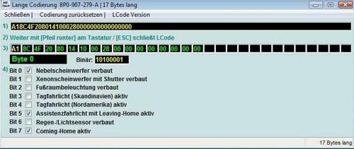

So, aufgrund einer Codierungsnachfrage wollte ich heute mal eben CH/LH codieren und ausprobieren. Also fix Scottys Anleitung ausgedruck, Kabel für den Stecker (000 797 009) zum Kurzschließen besorgt und ran ans Auto.
Kabel angeschlossen, ende offen.
Dann codiert wie beschrieben.
Zündung angelassen, Kable an Masse geklemmt.
So, leaving home geht wunderbar. Coming home nicht.
Dirket nach dem codieren wird das Licht beim Ziehen des Zündschlüssels kurz geschaltet, geht dann aber sofort wieder aus. Dann gehts gar nicht mehr bis zum nächsten umcodieren, also raus und wieder rein. Weiß jemand, woran es liegen kann? Hatte schon Batterie ab, bin gefahren, habs nochmal kurzgeschlossen....

Habe auch nochmal Byte 0 und 2 Codierung angehängt.
LH geht, Beim Öffnen geht das Lciht an.
CH geht nicht.
Byte0
Byte2
Oder sollte im Fehlerspeicher nichts stehen?

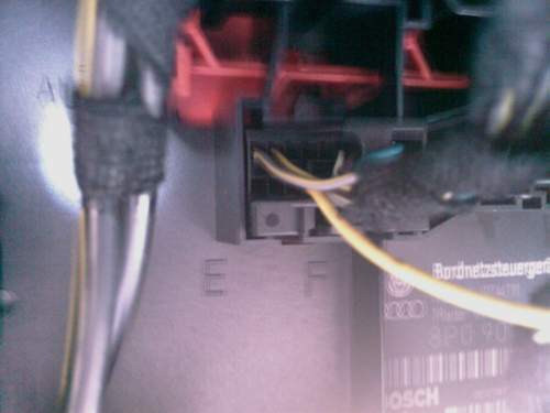

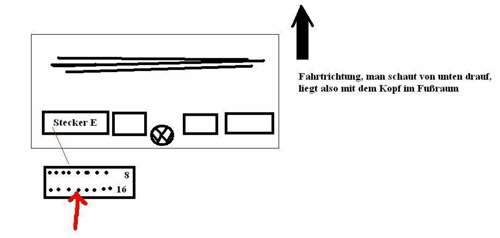

Oha, worauf deutet der Fehler hin? Kabel falsch angeschlossen? Stecker E Pin 12. Stecker E war wenn man im Fußraum liegt und draufschaut rechts unten der äußere, Pin 12 dann abgezählt der vierte in der zweiten Reihe. Habs mal aus dem Gedächtnis gezeichnet. Hat ja auch mal halb funktioniert.
Stelle gerade fest ich hb es so gezeichnet, als ob man von oben draufschaut.

Also, wenn mein Buch das richtig hergibt, wird an Pin 12 Stecker E der Kontakt des Coming Home Tasters angeschlossen. Bedeutet, ich könnte es aus versehen auch wieder ausschalten, wenn ich das Kabel ein zweites mal gegen Masse halte, richtig?
Es wird also anscheinend nicht der Lichtsensor, sondern der Taster simuliert???
Dann müsste man den CH/LH Status ja auch mit VAG COM abfragen können, oder auch mit dem Kabel gegen MAsse ändern lönnen?!
Ich probier das morgen mal aus. Außerdem kontrolliere ich die Verkabelung nochmal. Allerdings sieht es hier:
http://audiretrofit.googlepages.com/
genauso aus wie ich es gemacht habe.
Jetzt mal ein paar Worte zur Erklärung hier:
Wie schon vermutet landet an Stecker E Pin 12 der CH/LH Taster des Lcihtschalters. Wer hier nicht einfach gegen Masse hält, sondern sich n Taster dranmacht, kann alles ein und ausstellen.
Prüfen kann man das ganz gut über die erweiterte Stellglieddiganose bei VAG-com.
Ergo, bei mir ist alles richtig verkabelt, aber CH/LH funktioniert nicht wie es soll. Codiere ich es raus ist alles so wie es soll.

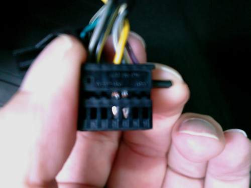

Hier noch zwei Bilder zur Verkablung wg. Masse:
Stecker E, Pin 12:
Imag0077
Imag0074
