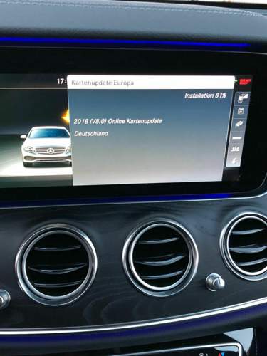

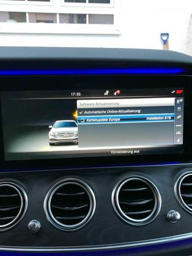

auf anderem PC versuchen
Alles deinstallieren, neu starten, registry bereinigen, Cookies löschen, wieder neu starten, air downloaden und speichern, Setup als Administrator ausführen, in Programme gehen, Air mit rechts anklicken, Eigenschaften wählen, auf Sicherheit gehen, „Jeder“ auf Vollzugriff setzen, übernehmen anklicken, alles schließen, neu starten. Dann den Download-Manager starten und keine anderen Anwendungen starten. Darauf achten, dass alle Energiespareinstellungen deaktiviert sind. Sind insgesamt etwa 22 GB, das dauert also.
Ich werde mich nochmal melden wenn das Update abgeschlossen ist.

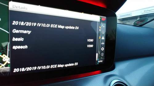

Das ist nicht die aktuelle Software oder? Ich habe Version 2018/2019 Version 10.0
Tatsächlich.. durch die Werkstatt oder selbstständig drum gekümmert ?
@froggorf schrieb am 18. Februar 2018 um 17:48:26 Uhr:
Ich habe die selbe Version
Habe es selbst am PC runtergeladen und per USB stick auf Auto übertragen
Auch so gemacht. Am PC und dann über die einen USB Stick installiert
Version 10 ist die momentan aktuelle.
