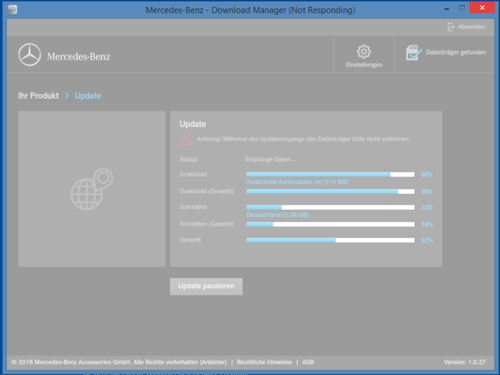

Ich schaffe es einfach nicht. Das ist mittlerweile der 18. Versuch (oder so). Wenn der Download mal ein bisschen läuft, dann hängt sich mit Sicherheit irgendwann die App auf. So ein Schrott.
An alle, die es erfolgreich Laden konnten. Kann mir jemand eine SD-Karte mit allen Dateien auf ein Amazon S3 Bucket hochladen, damit ich mir diese ziehen kann? Gern kann ich auch einen Zugang bereitstellen. Das erscheint mit zielführender und vermutlich weniger zeitintensiv als meine Lebenszeit mit dem DaimlerDownloadDingens zu verbrennen.
2018-02-10-17-49-58

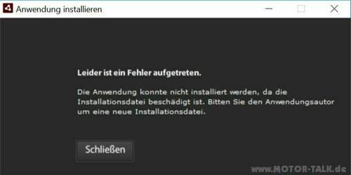

gerne würde ich meine Karten und die Sprachdateien manuell updaten.
Da ich die Option Automatisch updaten nicht habe (der Versionssprung scheint zu weit zu sein) muss ich manuell Updaten.
Ich verwende den Internet Explorer wie empfohlen, habe Flash sowie Adobe Air installiert.
Beim öffnen des Downloadmanager kommt folgende Fehlermeldung:
Leider ist ein Fehler aufgetreten.
Die Anwendung konnte nicht installiert werden, da die Installationsdatei beschädigt ist. Bitten Sie den Anwendungsautor um eine neue Installationsdatei.
(siehe auch Scrennshot).
Es macht auch keinen Unterschied ob ich die Datei speichere und starte oder direkt öffne.
Hat jemand eine Idee oder bereits eine Lösung für diese Fehlermeldung?
Vielen Dank schon mal.
Das ganze ist schon ärgerlich wenn man ein Auto frisch vom Werk abholt und dann alte Versionen installiert hat.
Wenn die Updates dann wenigstens ohne große Probleme funktionieren würden :-(.
Unbenannt
Deinstalliere mal Adobe Air, starte das System neu und dann lade noch einmal Adobe Air herunter und installiere es erneut.
Dann probiere das Update noch einmal aus über Mercedes Me.
