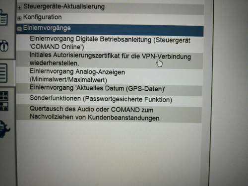

So ich hab heute Abend nochmal ein wenig probiert und habe nochmals alles codiert bzw im Betrieb genommen. Jetzt habe ich noch 2 aktuelle Fehler in der HU einmal den Lüfter 2 der dann für das Widescreen ist und der andere Fehler lautet : die Navigationstasten sind für dieses Fahrzeug nicht freigeschaltet. Was ich nicht verstehe , weil in der Prüfung und in den Istwerten so wie im Selbstest sind die Kartendaten aktiviert
Hier mal ein paar Bilder von der star Diagnose

Am besten mal löschen per Diagnose und komplett neu installieren die Kartendaten
Auch die VPN mal entsprechend erneuern.
Für das Löschen der alten Kartendaten ist bei Xentry ein Passwort erforderlich, um hier überhaupt hin zu gelangen.
(Delete Navi Database)

Guten Morgen , ja hab ich gerade auch gesehen man kann auch im vedoc den Delete code anfordern
Und die Daten übern usb Stick löschen aber das funktioniert bei meiner Fin noch nicht. Ich probiere mal über Tips oder die Hotline nen Passwort zum zurücksetzten zu bekommen
