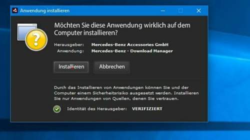

Alles deinstallieren, neu starten, registry bereinigen, Cookies löschen, wieder neu starten, air downloaden und speichern, Setup als Administrator ausführen, in Programme gehen, Air mit rechts anklicken, Eigenschaften wählen, auf Sicherheit gehen, „Jeder“ auf Vollzugriff setzen, übernehmen anklicken, alles schließen, neu starten.
Unter macOS bzw. in einer Windows 8.1 VirtualBox VM mit IE 11 hatte ich keinen Erfolg. Auf einem Uralt-Rechner mit Windows 10 lief ich in das Installationsproblem. Dank der Prozedur oben läuft jetzt wenigstens der Download Manager. Der Support konnte bisher nicht weiterhelfen. Na mal sehen, ob der Download tatsächlich klappt.

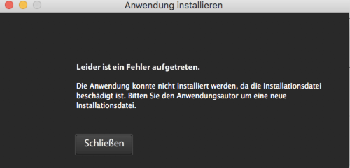

Der DownloadManager zeigt ein neues Update an: Version 1.029. Adobe AIR Application Installer (Version 28.0) springt an und meldet dann einen Fehler. Die Update-Datei sei beschädigt und man solle den Entwickler kontaktieren.
MacOS High Sierra 10.13.3, Firefox 58.02
Der DownloadManager kann per Doppelklick geöffnet werden, ist also als Ausnahme bei unbekanntem Entwickler vermerkt. Man kann es in den Sicherheitseinstellungen ja nicht mehr erlauben und muss den Umweg über das Anklicken mit gedrückter Control-Taste machen.
Was klappt denn hier wieder nicht? Vielleicht hat jemand der Mac-User eine Idee, bei dem das Update geklappt hat.
@MacFrisbee schrieb am 22. Februar 2018 um 14:13:56 Uhr:
@MacFrisbee
Dieser Fehler war auch, exakt so , in Windows vorhanden.
Seit heute aber geht es wieder. Ich nehme an das die "Verifizierung", zumindest bei Windows, das Problem war.

Danke für den Hinweis, hpad. Ich habe es gerade noch einmal probiert. Das Problem besteht leider weiterhin.

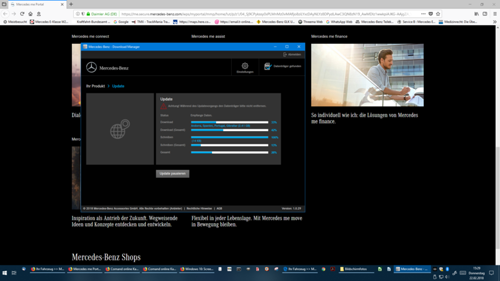

Meine Versionen :Adobe Air 28.0.0.127 vom 18.02.2018 und der Download Manager 1.0.29 vom 22.02.2018!
Es läuft wieder alles bestens; zumindest unter Windows.

Hallo hpad,
ja der Windows User war ich.
Habe eben den Download nochmal versucht und nichts anderes gemacht wie zuvor. Auf alle Fälle läuft zum einen nun der Download Manager und der Download selbst auch :-).
