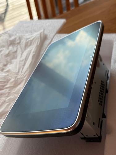

Falls Du für das Vorhaben noch ein Display benötigst kannst Du günstig meins aus einem 2017er bekommen.
Okay. Danke für die Info.
Hat das Display denn Gebrauchsspuren oder gar Kratzer ? Was möchtest Du dafür haben ?
Ich mache mal Bilder und stelle die hier ein. Bei den üblichen Verdächtigen werden teils astronomische Preise aufgerufen, meins kannst Du für 95 Euro inklusive Versand haben.

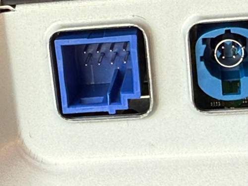

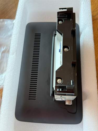

Ich hatte es ziemlich direkt nach dem Kauf in Mitte 2020 ausgebaut und gegen ein Android Display ersetzt. Das heisst es ist seit etwa 4 Jahren sicher aufbewahrt worden. Zustand sieht Bilder.
Anschluss PINs
Rückseite
Displayfläche
