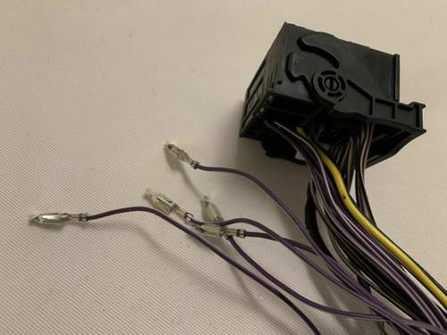

Wenn Dein System vollständig funktioniert dann kannst Du die wesentlichen Teile der Quads zusammen legen. Das Auspinnen und erneute Einpinnen in den Quadlock ist mit einem passenden Werkzeug recht einfach.
Werde morgen mal schauen, ob ich bei Mercedes unbelegte PINs für den Quadlock bekomme. Dann muss ich die bereits parat liegenden Kabel aus dem Universaladapter nicht auftrennen und entsprechend verlängern, sondern konfektioniere die Kabel direkt so, wie ich sie mit den entsprechenden Enden am jeweiligen Quadlock brauche.

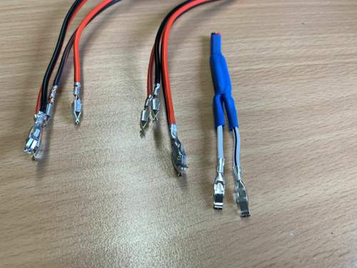

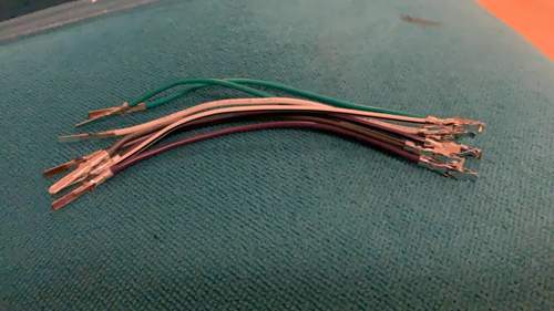

Die Option, die Kabel per Löten zu verlängern habe ich verworfen. Stattdessen habe ich die passenden PINs für den Quadlock auf der Seite des Comand besorgt und mit den Kabelenden vercrimpt. Das sieht besser aus, nimmt weniger Platz weg und hält erstaunlich gut. Die Abgänge der Endstufe habe ich an den Kabelenden der PINs für den Anschluss der Lautsprecher per Crimpen verlängert. Das Ergebnis gefällt mir noch nicht so ganz.
Da muss ich mir noch einmal ein paar Gedanken machen. Aber ist ja noch ein wenig Zeit bis zum Wochenende.
Löten vs Crimpen
Noch nicht zufrieden
Kabelenden Amp zu LS

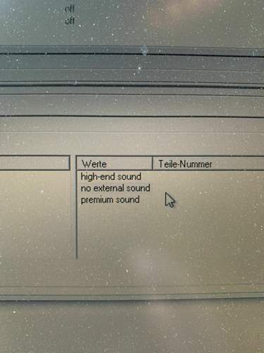

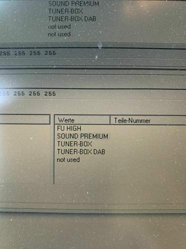

Das hat mir übrigens Vediamo heute noch einmal präsentiert.
Soundtyp
Verstärker extern oder intern
