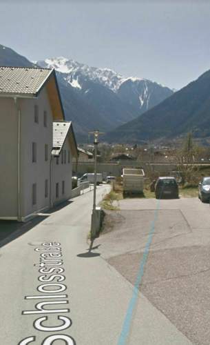

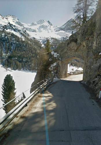

@Mariolix Also ich kenne viele Stellen in meiner Umgebung wo das Auto meint man kracht in die Mauer, weil wissen wohin ich fahre kann es ja nicht...
Resultat ist Vollbremsung, einmal wäre ich fast in die Leitplanke wegen dieser tollen Überraschung. Vollbremsung am Kurveneingang, schön.
Mal zwei Bilder wo das war.
Ok , das erklärt wirklich manches und würde mir wenn es denn so ist auch auf den Nerv gehen .
