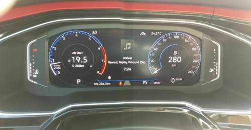

erste Codierung erfolgreich :-)
Imag0312
Sieht gut aus, so soll er auch bei uns aussehen.

AID ANPASSUNG
Typ: Anpassung
Wo: Steuergerät 17
Channel/Einstellung: Speedometer_final_value
Parameter:
Version 0 = 20er/40er-Schritte, Ende 260
Version 1 = 20er/40er-Schritte, Ende 280
Version 2 = 20er/40er-Schritte, Ende 240
Version 3 = 20er/40er-Schritte, Ende 300
Version 4 = 10er/20er Schritte, Ende 260!!!!!!!!!!!!!!!hab ich
Version 5 = 10er/20er Schritte, Ende 280
Relevant sind die beiden Anpassungskanäle "Tachometer_Endwert" sowie "Displaydarstellung". Bei letzterem ändern sich auch farbige Akzente.
