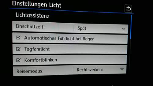

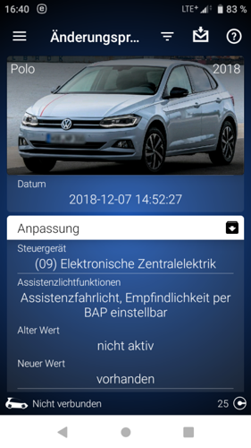

Mit OBD 11, STG09-Anpassung-Assistenzlichtfunktion-Assistenzfahrlichtfunktion, Empfindlichkeit per BAP einstellbar erzeugt im Setupmenü unter Licht einen Eintrag, wo man die Einschaltzeit zwischen Früh Mittel und Spät auswählen kann
