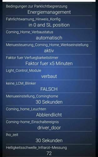

Kann mir einer bestätigen, dass er/sie das gleiche Problem hat (und evtl. eine Lösung):
ComingHome ist auf Automatik "Zündung" (Ignition) eingestellt. Jedoch ist das Licht, nach Zündung aus, IMMER 30 Sek an, egal welche Zeit eingestellt ist.
Die über den Bordcomputer eingestellte Zeit läuft erst wenn man die Tür öffnet und wieder schließt. Ich möchte aber, dass die Tür nicht mit beachtet wird bei der Zeit. Sondern dass nach "Zündung aus" die EINGESTELLTE Zeit läuft.
Geht das nur mir so?
Also bei mir ist es so, ich mach die Zündung aus und das Licht geht mit aus.
Sobald ich die Tür öffne, geht das ch/lh an für die eingestellte Zeit.

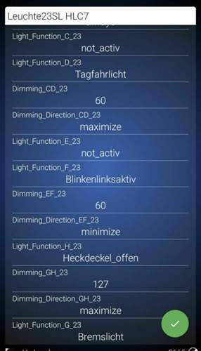

Wie Ihr vll. erkennen könnt, habe ich mir das so gedacht, das die hinterste Leuchte
am Tag auf 60 % als Tagfahrlicht mit leuchtet.
Wenn ich Nachts blinke, diese auf 60 % runter gedimmt wird, und wenn ich normale Bremse oder der Kofferraum offen ist auf voller Helligkeit leuchtet.
Leider passiert in dieser Programmierung gar nichts von dem, was ich gewollt habe.
Habe ich irgendwas falsch gemacht oder vergessen zu beachten.
Eine einfachere Anpassung, dass die Rückleuchten als Bremslicht mit angehen funktioniert jedoch.
