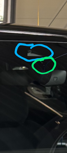

Zitat:@Majole schrieb am 24. Juli 2025 um 17:40:07 Uhr:
Ja Innenspiegel,ich habe 2 "linsen"im InnenspiegelSiehe Bild
Das ist der Regen- und Lichtsensor, die Kamera ist weiter oben (wenn konfiguriert).
Blau ist die Kamera, blau Regen + Lichtsensor.
Bild #211608693
Ich kann im Obdeleven Menü Anpassung auswählen..dann Fernlichtassistent...dann verschiedene Sachen aktivieren die für den Fernlichtassistent sind.ich mache morgen ein Screenshot was das alles ist.
@Matador 8 schrieb am 24. Juli 2025 um 21:04:34 Uhr:
Der PR-Code 8WH ist beim T-Cross Nebelscheinwerfer und Abbiegelicht. Die Lichtassistenz hat möglicherweise den Code 8Gx. Ich denke nicht, dass VW für verschiedene Modelle andere PR-Codes verwendet.
Daher wiederhole ich meine Frage: Welche Kamera ist verbaut? Die Kamera ist das Steuergerät A5.
Wenn der Fernlichtassistent ab Werk verbaut ist, dann sollte man ihn problemlos aktivieren können. Eine zusätzliche Codierung ist jedenfalls nicht erforderlich. Es sei denn, es hat jemand mit irgendwelchen Codierungen planlos herumexperimentiert.
Ich muss nichts Codieren nur anwählen ,aktiv ,...morgen dann der Screenshot
Zitat:@Majole schrieb am 24. Juli 2025 um 21:07:32 Uhr:
Steuergerät A5 hab ich nicht,bei mir ist es 5F
Dann hast du die Kamera (A5) nicht, ohne die funktioniert es nicht. 5F ist die Informationselektronik.
Das Steuergerät 5F ist das Infotainmentsteuergerät. Ohne Steuergerät 5A (Kamera) kann man den Fernlichtassistenten nicht codieren, weil erforderliche Hardware fehlt.
Die Einstellungen dazu im Steuergerät 09 (Bordelektronik) werden zwar in OBDeleven angezeigt, sind aber ohne Kamera nutzlos.
Somit dürfte auch die Ausstattung 8WH Fernlichtassistent nicht vorhanden sein, oder diese Nummer hat beim Polo eine andere Zuordnung. Was ich aber stark bezweifle.

Vielleicht solltest du OBDEleven eher zur Seite legen.
Keine A5 = Kein Fernlichtassistent...
Ganz einfach ist das Thema
Korrekt, beim Polo auch. Der Code für den Fernlichtassi wäre 8G1. Er hat ihn nicht; Kamera auch nicht.
