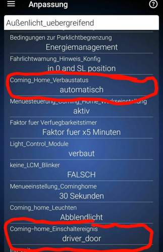

Wer gern das Leaving Home automatisch mit Fahrertür haben möchte.
Im Steuergerät 09 - Anpassung
(siehe Bild)
Screenshot-20210930-084314-obdeleven
Coming Home.

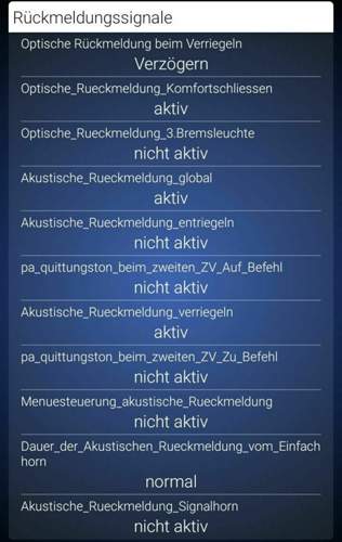

Kurze Frage an die Fachleute:
Bei der Rückmeldung beim schließen,
so wie im Foto abgebildet, funktioniert die Rückmeldung beim schließen des Fahrzeugs.
Wenn ich aber die Menüsteuerrung dazu auf aktiv setze, geht gar nichts mehr.
Weder eine Rückmeldung, noch wird die Option im Menü angezeigt.
Ein Radio reset (10 Sekunden ein/aus Taste) brachte leider keinen Erfolg.
Weiß jemand warum das so ist bzw. was ich falsch mache ?
Würde die Akustik gern im Menü abschalten können.
POLO AW BJ. 2021
Coding mit OBD11
Baujahr 2021 hat schon das MIB3 oder?
Da gibt es diesen Menüpunkt nicht mehr. Und wenn an den Menüpunkt aktiviert, ist dieser erstmal abgehakt. Du kannst ihn aber nicht anhaken, weil er nicht da ist. Verrückt, aber ist so.

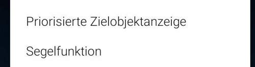

Hallo liebe Gemeinde,
heute mal wieder eine Frage im OBD.
BILD 1:
bezieht sich auf StG 13 Distanzreglung.
Was ist denn eine Priorisierte Zielobjektanzeige?
Die Segelfunktion deute ich so, dass er im "Tempomat Modus" auch Segeln kann/wird.
Bild 2:
bezieht sich auf StG 17 Schalttafeleinsatz.
Hat da jemanden im AID schonmal den Startbildschrim ändern können?
Ich konnte bis jetzt leider nichts feststellen.
Es handelt sich hierbei um einen Polo AW BJ. 2021 mit MIB 3, ohne Schildererkennung bzw Frontkamara.
ACC ist vorhanden.
Danke für eure Antworten 🙂
