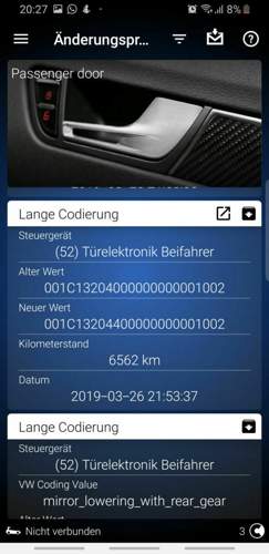

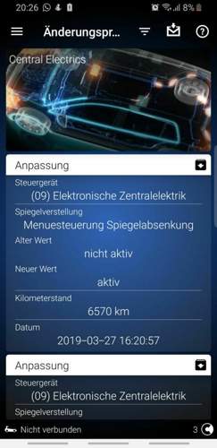

Habe seit gestern Obdeleven in Nutzung.
Modell ist ein A3 8V MJ 2019 alle Codierungen die ich wollte funktionieren auch, wie VIM. Leider funktioniert die Bordsteinautomatik nicht. Nicht über die Anwendung mit One Click ( also mit Credit-Bezahlung) und auch nicht mit Langer Codierung. Habe es vor 2 Monaten bei einem Kumpel probiert der Vcds hat, hier auch das gleiche Ergebnis.
Gibt es Erfahrungen mit dem Modelljahr ?
Beste Grüße
Spiegelschalter auf Rechts stehen?
Ja Spiegelschalter auf R. Aber tut sich leider nix. Spiegelschalter auf R und Rückwärtsgang rein dann spiegel nach unten eingestellt. Wieder auf D aber Spiegel stellt sich nicht hoch.
Der stellt sich erst ab 15 km/h wieder hoch, gell
Jap. Die Handhabung ist mir bewusst. Hatte das auch mal in meinem A1 auch über Codierung freigeschaltet. Sorry vergessen zu erwähnen.
also bei mir stellt er sich wieder hoch, wenn ich auf P stelle,
Gruß!
Codierungen sind auch alle angenommen worden nur leider verstellt sich nichts.
Bei mir nicht, nur wenn ich dann auch die Zündung ausschalte.
Was hast du denn genau codiert dafür?
Also zuerst habe ich die one click Anwendung verwendet. BILD ist angefügt.
Und später habe ich nochmal in Stg 9 über die Lange codierung den Menüpunkt auf Aktiv gesetzt.
Hat aber ebenfalls nicht geklappt.

Du musst neben STG 9 auch zwei Bits im STG 52 (Beifahrer) setzen.
Edit: hast du ja...aber ich meine nicht genug...mirror-lowering und position memory....und im stg 9 ist es meine ich nicht nur dieser kanal...
