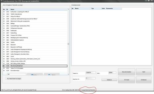

Nun zur Mikrofonempfindlichkeit, ich habe diese Codierung gewählt:
STG 5F > Code eingeben (hat er akzeptiert )-> Anpassung > Kanal "Mikrofonempfindlichkeit" > und hier kommt dann die Meldung außerhalb des Bereiches.
Ich kann nicht einmal den Aktuell eingestellten Wert sehen.
Funktioniert das mit dem VCP nicht?
Im Anang ein Bild von der Meldung
Mikrofonempfindlichkeit-ausserhalb-des-bereichs
Probier mal in die Engineer-Session zu wechseln, ob du dann an den Kanal kommst...
@hadez16 schrieb am 2. März 2019 um 12:25:06 Uhr:
leider unverändert

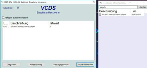

Wo finde ich den LC Zähler?
Im Steuergerät 2 (Getriebeelektronik) unter Messwerte habe ich nirgends eine Option mit Bezeichnung "Launch" gefunden.
Modelljahr?
Mit was fragst du ab? Version?
So sieht das ganze mit VCDS und RS3 FL aus.
Launch
Danke für das Bild. Ich nutze ja kein VCDS.
Unter Messwerte wird alles mögliche angezeigt aber nichts mit LC.
@hadez16 schrieb am 14. März 2019 um 16:06:38 Uhr:
Modelljahr?
MJ14 und mit OBD11
Ja bei MJ14 wird es den Messwert dann noch nicht im DSG geben vermutlich
Echt nicht? Mist, der Zähler hätte mich mal interessiert.
Mit OBD11 zeigt er den Messwert noch nicht an. Mit VCDS, VCP und Odis hat es bei mir funktioniert.
Also liegt es an OBD11 und am MJ14?
Beim MJ18 würde es mit OBD11 funktionieren?
Mein RS ist MJ18 und zeigt es auch nicht an mit OBD11. Such dir am besten jemanden mit VCDS oder VCP.
