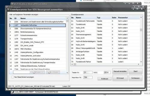

@hadez16 schrieb am 29. Januar 2019 um 22:04:28 Uhr:
Ich hab doch keine Ahnung was bei dir verbaut ist. Bau die AHK ein, erstell einen Auto-Scan mit VCDS und häng ihn hier dran. Generell werden potenziell codiert 02,03,09,10,13,19,3C,A5,6C,6D...soll ich so weitermachen? Es hängt doch von deinem A3 ab
die AHK ist jetzt seit einigen Tagen verbaut und funktioniert auch erst mal alles, bis auf das Piepen beim Rückwerts fahren wenn was dran hängt.
Heute bin ich dazu gekommen das Auto am VCP anzuschließen und auszulesen.
Das der Wagen noch fährt wundert mich ja schon fast ein wenig :-)
Im Anhang der Auto-Scan.
Danke euch schon mal für die Hilfe!
hast Du das Stg. für die Anhängekupplung auch in der Verbauliste des Stg. 19 angemeldet?
Gruß!
nein bis jetzt habe ich noch nichts gemacht.
Das musst Du erst mal machen & dann den Fehlerspeicher löschen und einen neuen Autoscan hochladen, dürfte nur noch der Fehler im 5F vorhanden sein,

Kann es sein das es bei mir die 70 ist?
das für die Anhängekupplung ist 69 laut Deinem Scan, aber trotzdem im Diagnoseinterface vorher anmelden;

Aktivieren kann ich es nicht, aber nach einem Fehlerspeicherlöschen sieht es so aus..
Wie gesagt, ich habe keine Erfahrung mit VCP, vielleicht meldet sich mal jemand z.B. Scotty18 oder hadez16,
bei VCDS braucht das nur in der Verbauliste, welche sich im Stg. 19 befindet angehakt (angemeldet) werden, aber es sind schon mal einige Fehler weniger,
Gruß!
Ich habe jetzt im STG19 unter Anpassung -> Verbauliste Sollverbau -> Nu 70 Anhängerfunktion Codiert.
Beim ersten mal Rückwertsganng einlegen hat nichts gepiept beim zweiten mal einlegen hat es wieder gepiept.
Wenn du die AHK nachgerüstet hast, musst du sie auch richtig codieren. Anleitungen dafür gibt es zu Hauf, also das erstmal abarbeiten.
