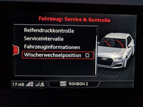

Und der Menüpunkt für die Servicestellung vom Scheibenwischer vorne, Bild ist im Anhang:
STG 09 AP: ENG141682-ENG116615-Front_wiper-Menuesteuerung Frontwischer
Img-20190205-174827
Die Menüsteuerung für die Wischerwechselposition ist bekannt.
Ok, dann hab ich damals nicht richtig gesucht^^
