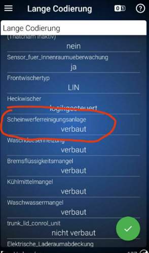

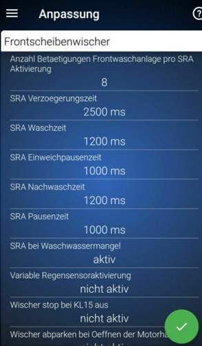

Codierung SWRA (Xenon/LED):
Ich erinnere mich, dass man den Intervall per VCDS ändern kann, bei dem die SWRA aktiviert wird (bei jedem X-ten Mal Nutzen der WiWa-Anlage Frontscheibe, Standard ist glaube ich "5"😉.
Unabhängig davon aktiviert sich die SWRA auch, wenn man 3 Sekunden den WiWa-Hebel zieht. Kann man diesen Wert erhöhen?
* alles natürlich je Motorstart und bei eingeschalteten Scheinwerfern. 😉
Die Kombination von beidem geht nicht. Du kannst das Timeout anpassen (wie lange muss der Hebel gezogen werden) und die Häufigkeit (nach wie viel malen darf die SWRA wieder aktiv werden).
Der Maximale Timeout ist meiner Meinung nach 2,5 Sekunden.
Hi u. Danke!
Was meinst du mit "Kombination von beidem geht nicht"? Bei meinem ist das so (wird also bei jedem 5. Mal aktiviert, zusätzlich auch per längerem Ziehen des WiWa-Hebels).
2.5 Sek. ist wirklich wenig - das scheint die Standard-Einstellung zu sein. 🙁 Bei den Fächerdüsen muss man ja doch länger sprühen wenn die Scheibe gut naß werden soll. Naja...

Ich habe die SWRA bei mir auch angepasst, weiß aber jetzt aber leider die werte nicht mehr...
Ich hab bei mir beide Werte auf das Maximum gesetzt, ich meine bei der Zeit sind es 5sek, weiß es aber jetzt nicht mehr genau, müsste nachgucken gehen.

2500ms ist die maximale Verzögerungszeit, Serie steht es auf 1000ms. 2,5sek reichen aber völlig aus, ich habe auch die Fächerdüsen nachgerüstet und bei mir löst die SWRA nie aus.
Wenn man dem Steuergerät sagt, dass keine SWRA verbaut ist dürfte sie komplett deaktiviert sein, das habe ich allerdings noch nicht getestet da mir die andere Einstellung ausreicht.
Bei mir hat folgendes im Eigenversuch funktioniert:
Steuergerät 09 Bordnetz
Funktion 7 Codierung
Byte 13
Uncheck: Bit 3 “Headlight Washers Installed”
Bin zufällig darauf gestoßen, nach dem ich mit den Intervallzeiten rumgespielt habe und mich die Lösung nicht zufriedengestellt hat. Damit hats bei meinem MJ2015 funktioniert. Die SWRA ist damit stillgelegt.
