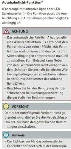

Alles schön und gut, aber hier wird nur immer mehr verwirrung gestiftet.
In der Winschutzscheibe habe ich einen Regen und Lichtsensor. Das wars.
So, grade mit Audi in Ingolstadt Telefoniert.
Dieser sagt man braucht das Paket Adaptive Light.
Sprich was mir fehlt ist das Dynamische Licht ( Abbiegelicht usw.. )
Bestellschlüssel soll sein PXA
Wir sind hier ja immernoch im A3 Forum.
Beim A3 wurde "schlaues Fernlicht" erst mit den Matrix-Scheinwerfern eingeführt.
Vorher gab es nichts Kamera-getriebenes in Bezug auf Licht, einzig der "einfache Fernlichtassistent" mit der Linse im Innenspiegel, der das Fernlicht einfach nur ein- oder ausgeschaltet hat.
Ob es richtiges Autobahnlicht, gleichbedeutend mit sich verändernder Ausleuchtung ab km/h X, jemals im A3 gab oder heute gibt, ich glaube Nein. Halbwissen.

Wie gesagt habe grade mit Audi telefoniert.
Es geht nicht um das Fernlicht. Sondern um das Landstrassenlicht und Autobahnlicht, das auch 2014 von Audi so beworben wurde.
Der Herr am Telefon hat noch extra in die Verkaufsmappe von 2014 geschaut.
Linse oder Sensor? Das sind 2 verschiedene paar Schuhe.
Wenn du Sensor meinst, müsste ich es ja haben, habe ich aber nicht.
Linse bedeutet = Kamera, diese habe ich nicht.
Meines Wissens gab es "adaptive Light" nie im A3. Das gab es ab A4 oder gar erst ab A6 aufwärts. Und meines Wissens wurde dazu keine "Kamera" benutzt, sondern das lief alles über Geschwindigkeiten sowie Lenkwinkel.
https://...audi-technology-portal.de/.../adaptive-light
@hadez16 schrieb am 19. Dezember 2018 um 13:27:09 Uhr:
Hier einmal ein Bild und JA es gibt es für A3
Unbenannt
Okay gut. Dann habe ich mich wohl geirrt und es gibt/gab das doch im A3.
Das ist doch schön, dass wir dies nun zusammen herausgearbeitet haben, oder?
