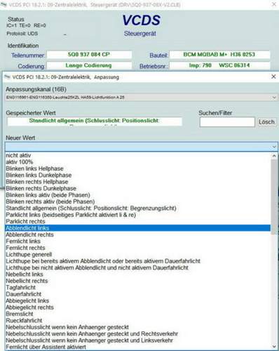

Du schaltest beim Aussteigen bewusst auf Standlicht um??? Sachen gibts...
Ja, bei Dunkelheit und passenden Situationen ganz bewusst ;-)
Standlicht in Verbindung mit codierten "Kennzeichenleuchten aus" (wirklich nur bei Standlicht!!) sieht beim parkenden/stehenden Auto klasse aus.
Was ist denn eigentlich aus der Cordierungsanleitung für "Standlicht in Verbindung mit codierten "Kennzeichenleuchten aus" (wirklich nur bei Standlicht!!) sieht beim parkenden/stehenden Auto klasse aus." geworden? :|
Ist doch bekannt. Bekommt jeder hin, der sich mal mit Leichtenkonfiguration auseinandergesetzt hat.
@ShoXer82 schrieb am 4. Dezember 2018 um 00:20:14 Uhr:
Kennzeichenleuchte AUS bei Standlicht siehe Anhang. Neuen Wert auf "Abblendlicht links" oder "rechts" setzen. Auf Schalterstellung Automatik & Abblendlicht ist KZL weiterhin mit aktiv...
KZL bei Standlichtschaltung aus
@der-Rens schrieb am 4. Dezember 2018 um 15:03:43 Uhr:
Danke Dir! 🙂
