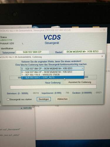

es gibt sicher einige wo das Regenschließen codiert haben ! Dank dem "hadez16" hat die Codierung geklappt !
Nur gehen bei mir keine Scheiben zu ! Ich hab die Fenster unten und warte 5 min nachdem ich das Auto abgeschlossen habe und mache etwas Wasser auf den Sensor ! Aber es tut sich nichts ! Der Wischerhebel steht auf "AUTO" ! Im Auto ist deaktiviert das die Scheiben per FFB auf und zu gehen sollen. Auch nachdem ich das aktiviert habe geht es nicht ! Es macht auch keinen Unterschied ob ich per keyless oder ffb das Auto abschliese 😁 Was kann das sein ?
EDIT: nach erneutem auf und zusperren fahren aufeinmal die scheiben direkt nach oben, aber so sollte es ja nicht sein !
Lege nochmal genau dar was du für die Codierung alles gemacht hast.
Wo der Wischerhebel steht ist irrelevant.

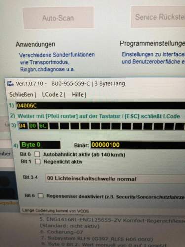

Ist bei mir genauso, MJ2018 mit RLFS. Diese Einstellungen:
1. 09–Zentralelektrik
2. Zugriffsberechtigung–16 - Code 31347
3. Anpassung–10
4. ENG141681-ENG125656–ZV Komfort-Regenschliessen_art auf „Permanent“ (Standard: once)
5. ENG141681-ENG125655–ZV Komfort-Regenschliessen_ein_aus auf „aktiv“ (Standard: nicht aktiv)
6. Codierung–07
7. Subsystem RLFS (G397_RLFS H06 0002)
8. Byte 0 Bit 2: Wert manuell von 0 auf 1 gesetzt
Es tut sich allerdings nichts.
Bit 2 ist die 3. Stelle von Rechts in der Binär-Anzeige.
Bei 0 fängt man an zu zählen.
Manche verpeilen das.
Dass es mit 0 losgeht ist klar, aber 3. Stelle von rechts oder von links? Da hast Du mich gerade verunsichert.
genau so hab ichs auch wie oben ! laut meinen bildern sollte es richtig sein ? muss man auf dem 1 Bild das auswählen mit dem RLFS am Ende ? Eventuell noch Regenlicht aktivieren ?

Regenlicht dürfte damit nichts zu tun haben, das habe ich aktiviert, macht in dem Zusammenhang aber keinen Unterschied. Ich muss noch mal überprüfen, ob ich die dritte Stelle von rechts oder von links auf 1 gesetzt habe, da kommen mir gerade Zweifel, kann ich aber jetzt nicht klären.
hab jetzt regenlicht und autobahnlicht noch reingemacht und auch kein erfolg, auch wenn ich den wischerhebel auf "Off" oder "auto" stelle kein Erfolg !
Geht es rein garnicht oder nur manchmal oder wie?
Es geht garnicht ! Der Regensensor funktioniert aber ! hab den extra ausprobiert indem ich Zündung angemacht habe und dann mal Wasser draufgesprüht hab!
Funktioniert die Scheiben-Automatik? Dh einmal kurz fensterheber in der Tür drücken fährt die Scheibe ganz nach oben? Bei allen Scheiben
Dann: ist das Komfortschliessen über Langdruck aktiviert? Könnte eine Voraussetzung sein.
habe ich jetzt aktiviert und die scheiben gehen auf und zu über die ffb ! aber dennoch kein erfolg mit dem regenschließen ! das mit dem kurz drücken der fensterheber geht ebenso
