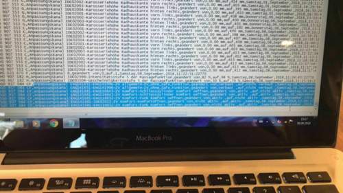

Hallo, wollte mir Heute die Safe Lock Funktion codieren lassen, heißt das der innere Türgriff beim Abgeschlossenen Fahrzeug nicht funktioniert. Leider hat der Kontakt bei welchem ich war das nicht hin bekommen obwohl er sich gut auskennt, habe die Meldung Safelock beachten beim abstellen des Motors im VC stehen aber es funktioniert nicht, außerdem leuchtet die Led in der Fahrertür nachdem abschließen jetzt 30 Sekunden im Dauerlicht und geht dann in blinken über. Hat jemand eine Idee? Zum alles rückgängig machen fahre ich Anfang der Woche aber vielleicht hat ja jemand einen Plan wie es geht.

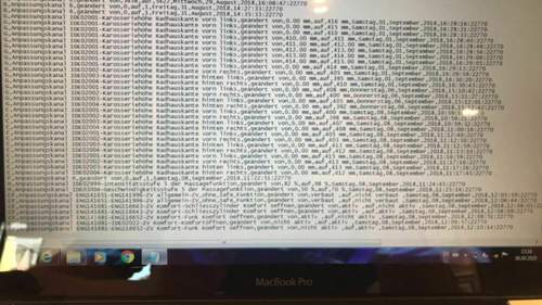

Kannst du dir das Logfile schicken lassen was derjenige dafür unternommen hat?
@hadez16 schrieb am 9. September 2018 um 10:01:54 Uhr:
@we_are_one_ schrieb am 9. September 2018 um 00:35:37 Uhr:
Das hier?

Das mit dem Index keine Ahnung. Weiß nur das es eine Facelift Limo aus ende 2016 ist und keine Alarmanlage hat, nur Fahrzeuge mit Alarm haben diese Safe Lock Funktion. Mein erster A1 aus 2011 hatte diese ohne Alarm Serie der zweite A1 aus 2014 lies sich dann noch Codieren. Beim A3 scheint es zu sein wie du sagst das ein anderes Schloss benötigt wird und eventuell weil es deshalb nicht geht bekomme ich via Led einen Fehler gezeigt, macht ja Sinn. Wusste nicht das es verschiedene Schlösser gibt.
Mein Kontakt hat eine Werkstatt, vor mir war ein A8 drann welcher via Codierung eine Tieferlegung seiner Luftfeder bekommen hat, betrifft also nicht mein Auto der Absatz.
Ich sichere nach JEDEM Kunden das Logfile weg, sodass sich jedes Logfile auf ganz genau 1 Fahrzeug bezieht.
...sonst entsteht ja unendliches Chaos!

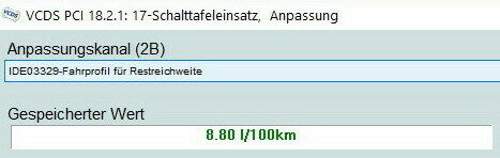

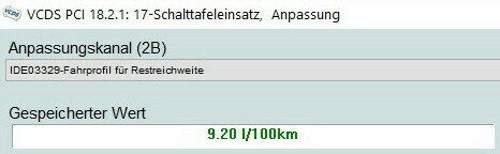

Mal so 'ne Frage am Rande... Gleicht sich beim 8V Facelift etwa das Fahrprofil für die Berechnung der Restreichweite (immer mal wieder) von selber an? Hatte bei Abholung dort 8,8l als Wert stehen, nun einige Wochen später sind ohne Codieränderung 9,2l hinterlegt.
Hieße, der Wagen gleicht den Wert je nach eigenem Fahrprofil an? Schlauer Wagen 😁
Beim VFL müsste der Wert immer 'fest' gewesen sein. Durch Codieren konnte man ihn angleichen, was ja demnach beim FL hinfällig wäre...
Nach Abholung
3 Monate später
Der Wert wird ständig an den aktuellen Verbrauch angepasst. Mit diesem Wert wird die Restreichweite und andere Werte berechnet. Eine Änderung dort wird auch selbstständig wieder überschrieben.
