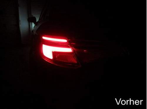

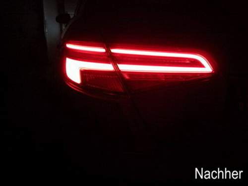

@ZXR600 schrieb am 2. September 2018 um 19:48:39 Uhr:
@hadez16 schrieb am 2. September 2018 um 17:56:40 Uhr:
Damit ich es besser verstehe: Warum verriegelt man das Auto mit dem Lichtschalter auf "Standlicht"???
Quasi als beidseitiges Parklicht.
Ich tippe, die inneren Segmente werden zum Stromsparen abgeschaltet, das Fzg. könnte schließlich einige Stunden so stehen.
Zur eigentlichen Frage, es gibt die Lichtfunktion Standlicht und Parklicht, bei mir heißen die inneren Rücklichter Leuchte 16 und 17, diesen müsste "Parklicht links (beidseitiges Parklicht aktiviert li & re)" zugeordnet werden.
Heute nun mal geändert...
- 09 Zentralelektrik
- Anpassungskanal ENG141656-ENG115829-Außenlicht_uebergreifend-Standlichtreduzierung mit beidseitigem Parklicht
- Gespeicherter Wert: aktiv
- neuer Wert: nicht aktiv
Somit sind die inneren Leuchten im verriegelten Zustand bei Schalterstellung Standlicht mit an.
Ab-werk
Nach-codierung
sieht kaputt aus
So wie's werksseitig ausschaut, ja das stimmt...
Deshalb musste es auch dringend umcodiert werden 😁
