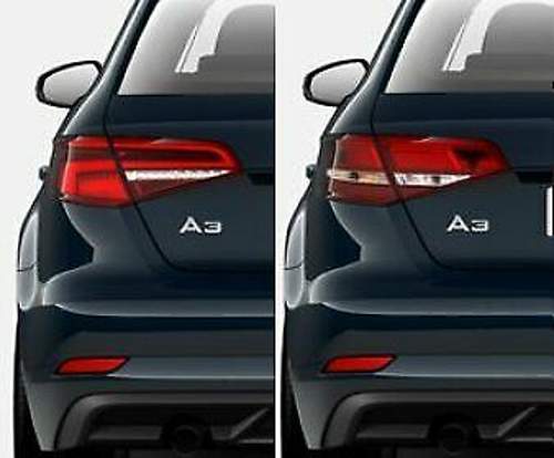

mein A3 8VA Mod. 2017 hatte auch das Rücklicht i.v.m. dem TFL immer mit an.
Per Apple OS-X App Carista steht in der Codiertabelle ab Werk "Tagfahrlicht aktiviert Standlicht".
Habe es mal probehalber deaktiviert, danach war das TFL meiner FullLED Scheinwerfer ohne Rücklicht aktiv.
@hadez16 schrieb am 30. Juli 2018 um 12:20:01 Uhr:
Da haben wir es wohl.
Das scheint ab Modelljahr 17 an die LED-Scheinwerfer geknüpft zu sein.
Ich denke, nur weil vorne LED auch hinten LED hat, also die Xenons hinten Glühbirnen haben. Thema Stromverbrauch und Lebensdauer.
Beim Facelift hat man mit Xenon vorne noch Halogen hinten???!!!!
@hadez16 schrieb am 30. Juli 2018 um 20:29:36 Uhr:
Sieht schwer so aus, siehe Anhang.
A3-sb-hinten
Der Stromverbrauch ist trotzdem kein Argument, denn da nur Standlicht zugeschaltet wird, macht das kaum einen Unterschied.
Was die Lebensdauer der Leuchten angeht, als ob Audi das interessieren würde.😁
Außerdem wundert mich immer wieder, wieviele immer noch an die angeblich so großartige Lebensdauer der LED-Leuchten glauben. Eigentlich kennt man das doch inzwischen von den Haushalts-LED's. Die zig 10.000 Stunden Lebensdauer der LED's besagen gar nichts, weil die Steuerelektronik nach ein paar Hundert bis Tausend Stunden den Geist aufgibt. Und das sogar in Wohnräumen, wo die Temperaturen ständig im elektronikfreundlichen Bereich liegen und ganzjährig nur um ein paar Grad schwanken. Bei mir war das eine sehr bewusste Entscheidung zugunsten robuster und haltbarer Xenon-Leuchten, ich will nicht zu denjenigen gehören, die testen, ob LED-Hauptleuchten nun 4, 6 oder 8 Jahre halten. Die Kosten für den Austausch sind horrend und auf evtl. mögliche Kulanz will ich da nicht spekulieren.
@ZXR600 schrieb am 30. Juli 2018 um 21:03:20 Uhr:
Ach herrje....was ein quatsch. Das wusste ich garnicht! Dann lässt sich das vll durch die Haltbarkeit verargumentieren.
Seit dem Facelift hat Xenon das Halogenlicht als Standard ersetzt (übrigens auch nur noch statisch, also nix mit Kurvenlicht und so), und damit noch genügend Abstand zum Voll-LED besteht, hat Audi wohl die Halogen-Rücklichter beibehalten, wenn auch leicht anders gestaltet als im vFL. Bei meinem (MJ2018 mit Xenon) ist serienmässig übrigens auch die Heckbeleuchtung an bei TFL, allerdings ist es ein slowakisches Modell.
Was für die Codierer vielleicht auch noch wichtig ist, bei Xenon gibt's kein separates Steuergerät für die Beleuchtung, wird alles über STG09 gesteuert.
