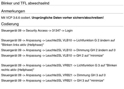

Funktionen diese Codierung auch mit den LED Scheinwerfern ?
das TFL geht doch bei LED schon aus ?!
Ach so ok dann habe ich die Codierung falsch verstanden. Ich suche diese Codierung aber für LED so das ich switchen kann von TFL zu Blinker. https://youtu.be/On2RlazsYkc
Bekomme bei den LED US Licht über Stemei immer Fehler Meldung.
https://youtu.be/McsAdOOuUik
Diese Codierung ist das ich finde sie leider nirgends. Kann mit einer helfen ?
Ich habe sowas noch nie codiert, und ich habe die Anleitung auch nicht.
Aber wenn man mal etwas logisch nachdenkt...
Da bei Schalterstellung 0 das TFL an ist, obwohl es im Menü abgewählt ist bedeutet, dass die Leuchten des TFL bestimmt zum Einen als Funktion sowas wie Klemme 15 maximize haben, und in höhrer Lichtgruppe bestimmt Tagfahrlicht minimize, wenn die Menüoption angehakt wird.
Dafür bekommen die Blinker die Lichtfunktion Tagfahrlicht maximize.
Ganz einfach???
@hadez16 schrieb am 26. Januar 2018 um 09:42:25 Uhr:
Ganz einfach???
Er hat TFL über MMI ausschalten codiert und wenn er es ausschaltet müsste dann das TFL ausgehen doch dann gehen die Blinker an. Und wenn er es wieder über das MMI einschaltet schaltet sich ganz normal das TFL an? Oder verstehe ich das gerade falsch ?
