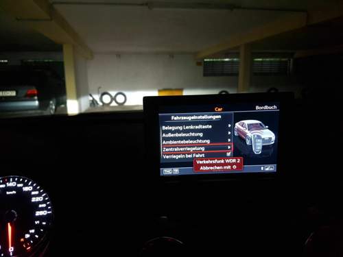

Bin gerade dabei ein paar Sachen in meinen a3 zu codieren. Optische einparkhilfe ging wunderbar.regenschließen hab ich zwar codiert aber wenn ich das hier richtig les, funktioniert es beim a3 gar nicht?! Zu einem Punkt find ich gar keine Infos...gibt es Möglichkeiten per ffb die Fenster zu öffnen oder zu schließen? Grad bei den Temperaturen wäre es super😉
Danke schonmal
Hi, richtig Regenschließen geht beim A3 8V nicht, Fenster öffnen & schließen geht doch im MMI einzustellen, zu mindest beim großen.
Gruß!

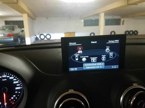

Danke für die Info.hab das große mmi aber vergeblich nach dem Punkt gesucht...gleich mal rausgehen und suchen😉
Edit: kaum sucht man richtig findet man den Punkt im mmi😉 danke

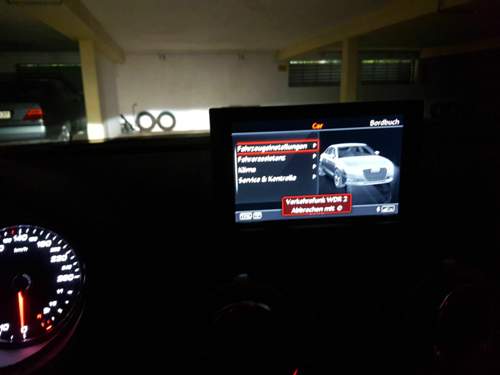

Bild bitte 🙂
unter Car - Menü schauen.
Gruß!
Nichts drin : kannst bitte mal ein Bild posten!
Gruß!

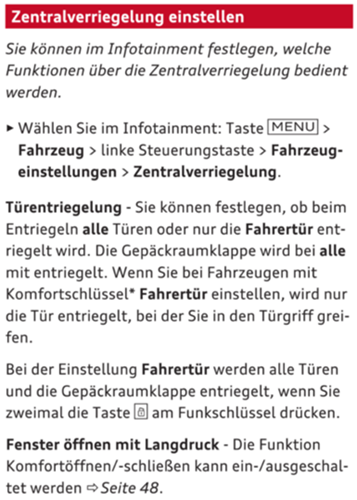

Hab doch mib 2 aktuell drin. Da geht's nicht. Aber trotzdem danke
@Kira1277 schrieb am 5. August 2017 um 14:21:05 Uhr:
Aus der Anleitung...
Läuft bei mir.
