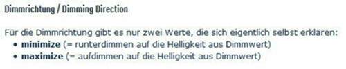

@der-Rens schrieb am 20. April 2015 um 18:10:54 Uhr:
Bei den LED Scheinwerfern CH/LH nur über TFL > siehe angehängte Bilder.
Wenn du die Helligkeit dann bei CH/LH noch höher nehmen willst (und nur bei CH/LH und nicht während Fahrbetrieb) > klick
Danke für die Info!
Wozu dient der Wert, der von Maximize auf Minimize geändert wird? Ich habe noch keine Codiererfahrung und will mir nix zerschießen ;-)
Gedimmt reicht mir das TFL bei CH/LH sicher aus (nutze die Funktion eigentlich eh nie, aber wenn, dann will ich nicht das ABL anhaben), vllt. etwas mehr als 30% schon, aber nicht auf 100%.
Werde auch mal testweise das normale TFL etwas dimmen, das ist schon extrem hell tagsüber.
Siehe den Beitrag mit dem Link über mir (was clickme geschrieben hatte).
Bild #207890393
Was minimize und maximize bedeuten ist mir schon klar, nur eben nicht, was es in diesem Zusammenhang macht. Denn das ABL ist ja aus und wird nicht gedimmt. Oder ich hab nen Denkfehler drin, dann sorry dafür.

Die Codierung:
Steuergerät 09 -> Security Access -> 31347 -> Login
Steuergerät 09 -> Anpassung -> Leuchte2SL VLB10 -> Dimmwert EH2 auf 100 ändern
Steuergerät 09 -> Anpassung -> Leuchte3SL VRB21 -> Dimmwert GH3 auf 100 ändern
ist ja für das dimmen (oder eben nicht dimmen) bei aktivem Blinker. Komme jetzt nicht ganz klar wo ich den rest codieren muss?
PS: Kann es sein, dass der Dimmwert für VL bei audi-wiki einen Tippfehler hat? Dort steht EH2. Wenn ich die Leuchtenkonfigeration richtig verstehe müsste dort GH2 stehen?
