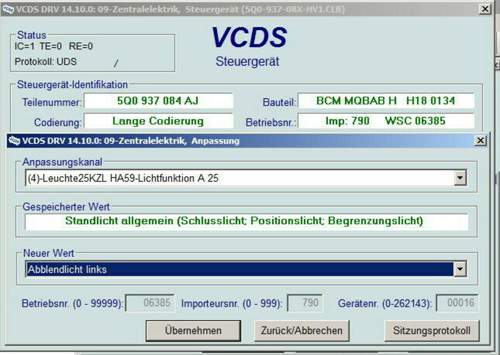

Wer die Funktion "Standlicht ohne Kennzeichenbeleuchtung" haben möchte:
1.) STG 09 Zentralelektrik
2.) STG Anpassung
3.) Anpassungskanal "(4)-Leuchte25KZL HA59-Lichtfunktion A25"
4.) gespeicherter Wert: "Standlicht allgemein (Schluss-, Position- u. Begrenzungslicht)
5.) neuer Wert: "Abblendlicht links" oder "Abblendlicht rechts" - ist egal, geht beides!
Die Kennzeichenbeleuchtung geht dann nur bei der Lichtschalterstellung "Standlicht" NICHT mit! Auf AUTO und Stellung ABBLENDLICHT geht sie normal mit. Sieht bei einer geparkten Limo durch die breiten Rückleuchten jedenfalls sehr sehr gut aus 😁

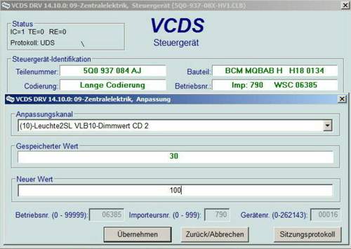

Es wurde ja schon beschrieben, wie man Coming Home/Leaving Home nur über die Tagfahrlichter codieren kann (also nicht wie in der Werkseinstellung 'mit Abblendlicht'😉. Hatte es gestern bei mir auch mal geändert, aber ist dann recht dunkel weil die LED-Leiste beim Öffnen abgedimmt auf Standlicht einschaltet. Man kann den Wert höher nehmen, sodass sie beim Einschalten hell wie im Zustand Tagfahrlicht erstrahlt:
linker Scheinwerfer:
2.) STG Anpassung
3.) Anpassungskanal "(10)-Leuchte2SL VLB10-Dimmwert CD 2"
4.) gespeicherter Wert: "30"
5.) neuer Wert auf "100"

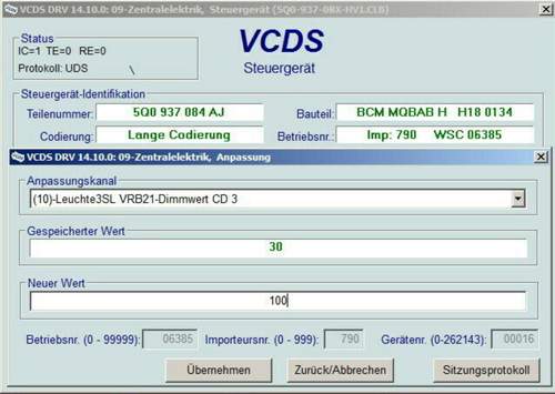

rechter Scheinwerfer:
2.) STG Anpassung
3.) Anpassungskanal "(10)-Leuchte3SL VRB21-Dimmwert CD 3"
Kennz.beleuchtung aus bei Standlicht
Standlicht links bei Ch/Lh heller
Standlicht rechts bei Ch/Lh heller
