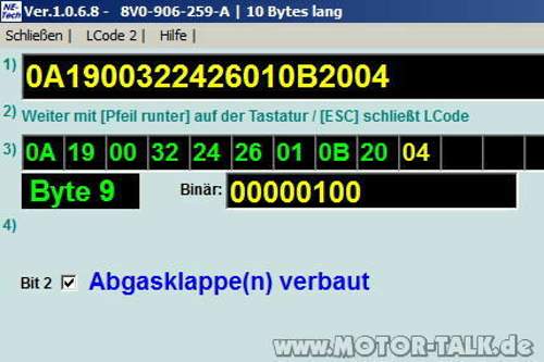

Hatte heute ein paar Codierungen vorgenommen, und bin dabei auf folgendes gestossen siehe Bild. In wie fern hat es akustischen Einfluss, wenn ich das Häkchen da raus nehme (FZ ist ein S3). Schonmal jemand probiert?
Klappen
Interessant, in welchen Steuergerät hast Du die Codierung gefunden? Müsste man mal testen, ob sie dann dauerhaft offen bleiben.
Gesehen habe ich die schon; konnte halt nix damit anfangen.
Ich vermute ja mal dass die klappen dann geschlossen bleiben
müsste motor sein 10 Byte?
