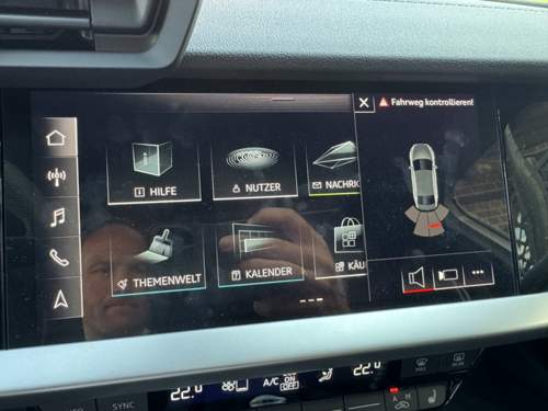

@Scotty18 schrieb am 10. Mai 2024 um 11:53:11 Uhr:
OPS geht auch ohne Sensoren vorne
heute mal getestet
ohne Kamera und danach die Kamera noch nachgerüstet
Wagen ist ein 2024er MJ
Mit OBDeleven als fertige Funktion hat das leider bei mir nicht geklappt. Man kann ja auch normal Codieren mit diesem Stecker, wo hast du das ganze aktiviert?
u.a.. relevant sind Stg 10 / PDC und das Gateway
die RFK ist wie gesagt dafür nicht relevant
Habs aber mit VCDS gemacht
