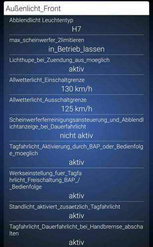

Würde das gern nochmal aufgreifen.
Habe bei mir das, im StG 09 mit Allwetterlicht benannt, auf 130 km/h angepasst. Leider ohne Funktion.

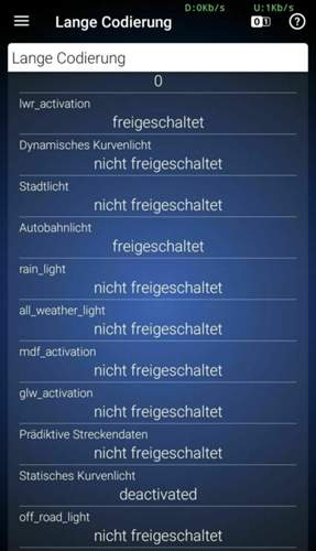

Jemand schon Erfahrung damit gemacht? (MIB3 / LED Scheinwerfer) oder einen Hinweis warum kein Licht eingeschaltet wird ?
In der Leuchtweitenreglung (StG 55) ist das Autobahnlicht freigeschaltet jedoch kein Allwetterlicht ??
Regenlicht ist auch nicht freigeschaltet, funktioniert jedoch trotzdem.
Bin grad irgendwie etwas verdutzt dass solche einfachen Dinge nicht funktionieren ??

Assistenzlichtfunktionen:
Regenlichtsensor:
Regenlichtsensor
Feuchtesensor:
verbaut
Assistenzfahrlicht, Empfindlichkeit per BAP einstellbar:
vorhanden
Assistenzfahrlicht_bei_Regen:
nicht aktiv

„Autobahnlicht“ kann man auch codieren, habe ich selbst aber nicht getestet da das TFL ja eh leuchtet.
Versuch es doch mal 😉 und berichte.
Sind ja nur 2 Codierungen.
@golfgtitdi
StG 09
StG 55
