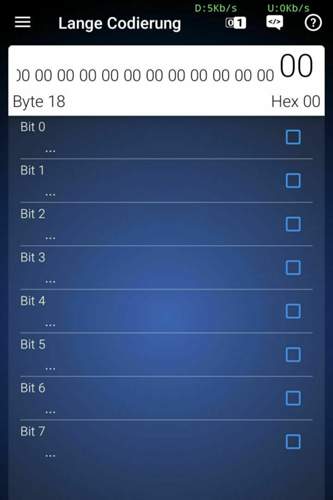

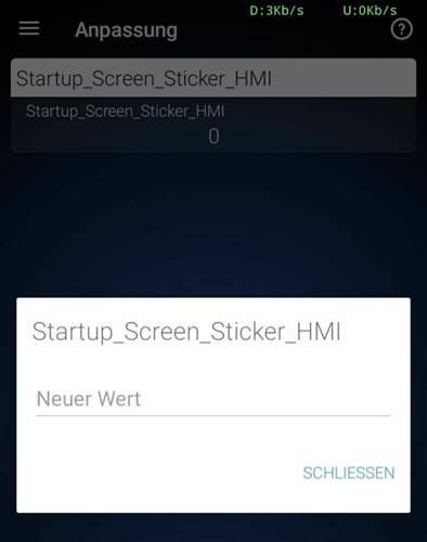

Wollte es nochmal aufgreifen, habs heute beim Polo 2021 mit MIB 3 versucht.
Leider ohne Erfolg.
Habs jedoch nicht über die lange Codierung gemacht.
Im Byte 18 steht leider keine Beschreibung und es ist da auch nix ausgewählt.
In der Anpassung habe ich den Eintrag "Starup_Screen_Sticker_HMI" versucht.
Leider ändert sich aber nichts.
Auch nach einem "Reboot" ( EIN/AUS 10 Sec.)

Byte 18 ist so auf das MIB3 auch nicht mehr anzuwenden.
Startup_Screen_Sticker_HMI klingt aber gut.
Akzeptiert der Hex-Werte, oder dezimal?
in der langen Codierung gibt es das Byte 18 aber wie gesagt, is da nix angesetzt.
In der Anpassung hatte ich statt der Null die 06 eingetragen, aber es hat sich nix getan.
