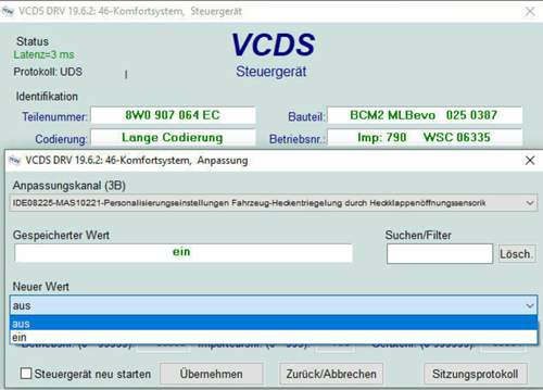

Evtl. stand's schon im Thread, wenn ja sorry fürs erneute fragen... 2018er Avant, kann man die sensorgesteuerte Öffnung/Schliessung ("Kick Geste") der Heckklappe rauscodieren?
Das sollte machbar sein, ja.
In welchem Stg gehe ich auf Suche?
Das Pedal ist meines Wissens per Bit codiert sowohl im Kessy (STG 05) und im Heckdeckel (6C) ... Oft mit Abkürzung "vip" beschriftet (virtual pedal)
und im 46er ^
Danke ihr Zwei ;)
Bin fündig geworden...
Also falls es jemanden interessiert, deaktivieren der sensorgesteuerten Öffnung/Schliessung ("Kick Geste") von der Heckklappe:
STG46-Komfortsystem > Anpassung
Kanal - IDE08225-MAS10221-Personalisierungseinstellungen Fahrzeug-Heckentriegelung durch Heckklappenöffnungssensorik
Gespeicherter Wert - EIN
Neuer Wert - AUS
Screenshot
