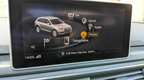

Nachteilef
Das Auto in MMI-Grafik wird durch einen Q7 ersetzt (der einzige Nachteil, den ich beobachtet habe)

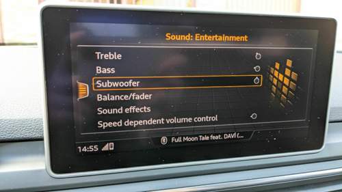

Was für einen unglaublichen Unterschied eine separate Subwoofer-Steuerung machen kann.
Die Subwoofer-Steuerung funktioniert per
Hauptmenü

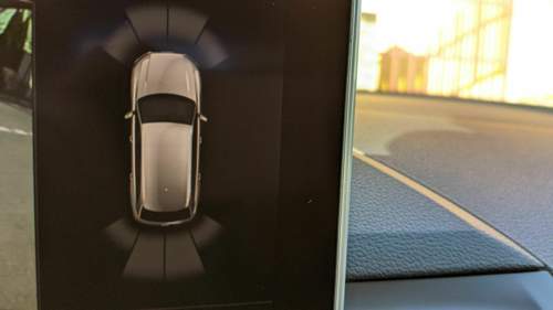

Parkkamera hinten und Parksensoren

Bekomt der Subwoofer damit mehr Pegel oder ein verändertes Signal?
Ich persönlich mag nicht zu viel Subwoofer-Lautstärke, deshalb ist das für mich perfekt. Ich habe mehr Bass und weniger Subwoofer-Lautstärke eingestellt. Und es funktioniert wirklich! Ich kann den Bass weniger "dröhnend" fühlen und Musik mit tieferen Bässen klingt meiner Meinung nach besser.

Also darum geht es - dass man im Menü einen extra Regler für den Sub bekommt?
jup
den Regler für Subwoofer gibt es doch, bei Klangeinstellungen.
