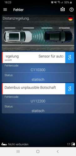

Ich habe eine Rückfahrkamera high nachgerüstet
Die funktioniert jetzt auch. Ich muss beim codieren irgend einen Fehler gemacht haben. Jetzt habe ich bei 4 Steuergeräten datenbus Fehler inaktiv. Dadurch funtioniert das ACC nicht. Hat jemand eine Idee woran das liegen kann.
[Von Motor-Talk aus dem Thema 'Fehler Datenbus mehrverbau erkannt. ACC störung' überführt.]
hast du die Kamera in die Verbauliste im Gateway eingetragen?
Ja in verbauliste eingetragen, vps 0x0 aktiviert und vps 0x0msg bus auf klemme 15gestellt.
Scan?
Scan

Steuergerät: 13 Distanzregelung
Aktive Fehler: 0
Inaktive Fehler: 2
Systembeschreibung: LRR4
Software-Nummer: 8W0907561B
Software-Version: 0220
Hardware-Nummer: 8W0907561
Hardware-Version: H09
ODX-Name: EV_ACCBOSCHAU49X
ODX-Version: 002018
Fehler:
C110300 - Sensor für automatische Distanzregelung verstellt
statisch
Date: 2020-03-07 10:14:56
Mileage: 82545 km
Priorität: 4
Fehlerhäufigkeitszähler: 2
Verlernzähler: 22
Dynamische Umgebungsdaten: 028D430285791011000010120000102E07
U112200 - Datenbus unplausible Botschaft
statisch
Mileage: 82545 km
Priorität: 6
Fehlerhäufigkeitszähler: 1
Verlernzähler: 22

Steuergerät: 8B Distanzregelung 2
Aktive Fehler: 0
Inaktive Fehler: 1
Software-Nummer: 8W0907541B
Hardware-Nummer: 8W0907541
ODX-Name: EV_ACC2BOSCHAU49X
ODX-Version: 002018
Fehler:
statisch
Date: 2020-03-06 23:40:47
Mileage: 82544 km
Priorität: 4
Verlernzähler: 22
Dynamische Umgebungsdaten: 028D550285941011000010120000102E00
Kilometerstand: 82545 km
Datum: 2020-03-07 10:28

Fehler distanzregelung
Fehler
Sensor verstellt = Kalibrierung fällig
