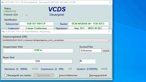

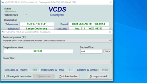

Ich habe folgende Einstellungen gefunden... die "Empfindlichkeit" soll sich laut meinem nachlesen, eher an Fahrten unter einer Brücke oder Tunnel orientieren. Der andere mit den Lux Werten soll wohl der korrekte Wert sein. Gibt es da schon Erfahrungen?
Licht01
Licht02
Ich kann es auch im Setup im Menü Licht ändern. Das bringt das gleiche wie über vcds
Bevor man rumcodiert erstmal im Menü auf Früh stellen...
@Domi1083
Der erste Schritt, falls noch nicht erledigt, wäre m.M.n. die Rücklichter zum TFL dazu zu codieren.
Genau da hinten ist nämlich bei trüben Lichtverhältnissen (Nebel, Dämmerung, Alleen etc.) das Problem.
Dann hat sich ggf. der andere Punkt schon erledigt.
Ansonsten schau mal in den ersten Post dieses Threads hier, dort ist eine sehr gute, ausführliche Codierliste verlinkt.
@UserNo1 schrieb am 15. September 2019 um 14:08:07 Uhr:
@Domi1083
Genau das ist meine Intervention... vorne sieht man mich ja, aufgrund des Tagfahrlichts... aber hinten ist halt dunkel.
Die erwähnte Liste aus Post 1 ist irgendwie total unter gegangen. Ich hatte hier im Forum allgemein eine Liste mit Codierungs-Themen gefunden, so bin ich dann auch auf dieses Topic gestoßen, doch den Link in Post 1 hab ich halt übersehen 😁
Werde mir die Liste mal anschauen... vielleicht sind noch andere Dinge in der Liste drin, die von Interesse sein könnten. Ich weiß nur, Regen-Schließen geht dank verbautem REHL Sensor nicht und umbauen wollte ich es jetzt nicht. Aber schon mal vielen Dank für die Tipps.
Gruß, Domi

In der Zentralelektrik unter
ENG141649-ENG122209-Außenlicht_Blinker_Notwarnblinken_NBA_Phase_2
Das müsste in der Tat seit einiger Zeit ab Werk auf "nicht aktiv" stehen.
Hallo.
Eben in mein Adaption map gesehen : Diese wert ist bei mir auf "nicht aktiv"
Sag' ich doch. Das ist wohl wegen § 53a Abs. 4 Ziff. 1 StVZO (Schaltung der Warnblinkleuchten durch Schalter).
