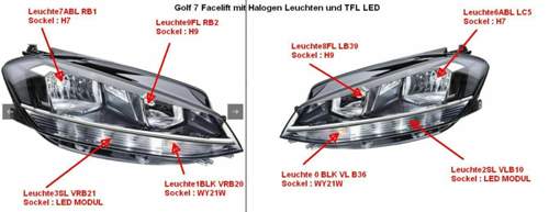

Nach eine Adaption map des STG9, haben sich folgenden Namensgebung in VCDS, der vordere Leuchten Ergeben:
GOLF 7 Facelift(2018) , mit Halogen Leuchten und TFL LED.(S. Bild)
Bitte um Überprüfung und evtl. Berichtigung.
Für die Rückleuchten ist die Erstellung in Arbeit
mfg
