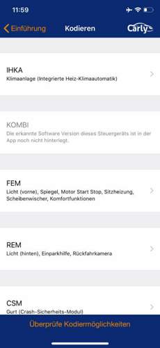

Ja eben. Der Meinung bin ich ja auch. Was kann denn dann bitte das Problem sein? Hat jemand iOS und kann mal nachschauen ob er es irgendwo findet ? Soweit ich weiß soll das Steuergerät icm heißen.

Ob das Steuergerät erkannt wird, liegt nicht an android/iOS, sondern an deiner aktuellen Software des Fahrzeuges.
Ok und das Software Update wird von BMW gemacht, oder ist es das, welches im Fahrzeug, oder durch die Webseite, unter Update gemacht werden kann? Mein Fahrzeug war erst vor einigen Monaten bei BMW und da es Probleme mit der Funkfernbedienung gab, wurde soweit ich mich errinere auch ein Update gemacht. Wenn es etwas mit Facelift oder so zu tun hat, dann sollte es doch bitte von Carly so auch erwähnt werden. Es war der Hauptgrund, weshalb ich die App überhaupt gekauft habe. Macht mich sehr sauer wirklich. !

Ja, dann ist doch alles klar.
Du hast ein Software-Update bei BMW bekommen und dabei werden alle Steuergeräte upgedatet.
Bei neuerer Software im Auto kommt Carly meistens nicht hinterher.
Du musst nun also auf ein Update von Carly warten.
Das ist aber ganz normal und auch bei anderen Programmen so.
Hat auch nichts mit Facelift zu tun.
Selbes Problem habe ich aktuell mit Bimmercode.
Fahrzeug kommt von Händler zurück, alle Codierungen wurden wahrscheinlich durch ein Update aufgehoben.
Und nun lassen sich 2 Codierungen nicht durchführen. Alle anderen funktionieren aber einwandfrei.

Heute bei meinem F33 mit Multifunktions-Display hat Carly das Kombi nicht erkannt.
