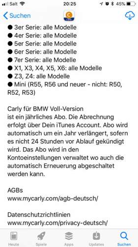

Carly wechselt auf Abo mit jährlichen Gebühren...
57.- CHF Pro Jahr
Dann gute Nacht. Der Mist ist schon so unzuverlässig. Jahresabo, von mir jedenfalls kein Cent.
Für Bestandskunden können alle Funktionen lebenslang kostenlos genutzt werden. >19.3
Jährlich würde ich dafür nicht zahlen. Eigentlich macht man am Anfang alles was so sinnvoll ist und dem Geschmack entspricht. Danach braucht man es kaum noch.
Ach hier nochmal eine Anmerkung. Ich bin ja recht mutig mit dem codieren bei meinen Neuwagen rangegangen. Hat auch alles prima geklappt. Klar hatte ich mir Gedanken gemacht wegen der Garantie falls was ist. Hatte aber Spaß vor Risiko gerankt und gut. Jetzt zweifle ich ob ich das nochmal so machen würde und ich würde sagen nein! Nicht beim ganz neuen Fahrzeug, erst wenn die Garantie sowieso fast rum ist. Was mich zum Umdenken bewegt hat: seit kurzem hat das iDrive schon mehrfach ein Reboot gemacht. Mal nur beim Musik hören mal beim Navigieren. Da meine Codierphase schon 7 -8 Monate her ist und danach alles ohne Probleme lief, glaube ich dass es nichts mit dem codieren zu tun hat. Wenn ich mir aber vorstelle ich fahr zum 🙂 und erkläre ihm die Sachlage bekomm ich jetzt schon einen Hals, wenn ich mir die Antworten vorstelle.
LG Andraxxx
Das es ein Abo ist sieht man aber so auch nicht direkt. Ich habs im beschrieb eher zufällig entdeckt
@Toorop92 schrieb am 26. März 2018 um 20:26:33 Uhr:
Ich weiß was du meinst. Ich hatte damals schon bmwthat nun habe ich die iCarly old pro Version und ich hoffe mal das sie auch dort trotzdem noch Updates machen. Seit ich letztens beim schönen 03/18 geflasht bekommen habe, komme ich nicht mehr ins FEM... @Andraxxx kannst du nicht das alte Backup wieder draufhauen?
