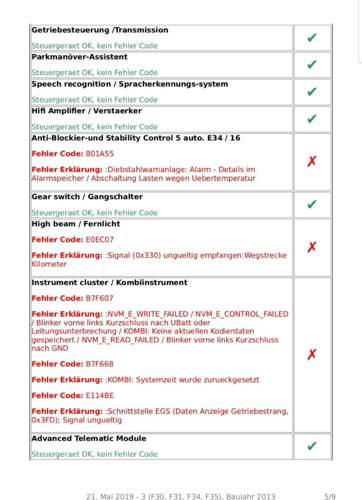

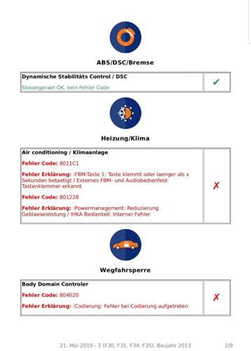

Guten Tag Leute,
Ich habe mir mal Carly zugelegt und was macht man mit neuem Spielzeug richtig man spielt rum und spaßeshalber habe ich mein KFZ mal ausgelesen und eine „Diagnose“ gemacht.
Ich habe paar fragen
1. sind diese „Fehlercodes“ die ich erhalten habe schlimm
2. wenn ja, sollte ich dann zum freundlichen, da ich noch Garantie habe. (Hilfreich wäre mir zu sagen, was genau die Fehler bedeuten)
3. also laut meiner Meinung, läuft alles tutti.
Wie immer Danke ich euch allen und wünsche ein schönes Wochenende.
Mit freundlichen Grüßen

Meiner Erfahrung nach zeigt Carly viele falsche Fehler an. Wenn du jetzt in die Werkstatt fährst, werden die vermutlich 0 Fehler auslesen.

Das habe ich auch schon gehabt. Sind ja keine Fehler die relevant sind. Sonst würden sie dir angezeigt werden. Hatte auch jede Menge Fehler in Carly zu stehen. Auto läuft vollkommen unauffällig.
Hab mir aber keine Gedanken gemacht, alles gelöscht und gut. Ein paar Tage später wieder ausgelesen, nichts mehr zu sehen im Fehlerspeicher.
Lösche es einfach mal und schau eine Woche später wieder rein. Nur wenn ein Fehler immer wieder kommt kannst du mal zum Freundlichen reinschauen.

Und wenn Du vorher mit Carly noch ein paar Codierungen gemacht hast, dann wärst Du der Verursacher der Info Fehler.

Aber klar man kauft sich das Paket ja um sich ein paar Codierungen zu machen.
Dann werde ich wohl welche Schuld sein, dass habe ich mir schon gedacht aber hätte nicht gedacht das es direkt zu solchen Fehler Codes kommt.

Wer viel codiert produziert auch viele Info Fehler. Wer viel flasht noch viel mehr. Mein Rekord liegt bei 596 Fehlern nach einer Flashorgie. Alles nur Info Meldungen und alles kein Ding.
