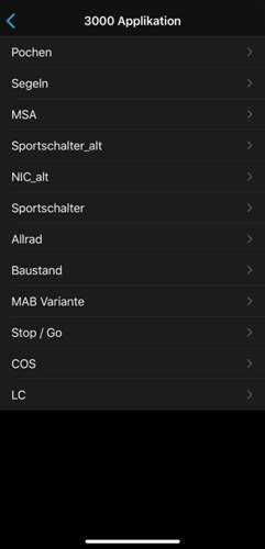

@B-OO schrieb am 1. Februar 2020 um 03:13:16 Uhr:
Hi @Placido666 @Caner123 ich habe mal mit BimmerCode versucht mir die launch control zu kodieren/aktivieren leider finde ich unter Gkeb23, 3000 Applikation die LC Funktion nicht. Muss ich eventuell doch wo anders suchen anstatt im Gkeb23? Danke
Getriebesteuergerät GKEB23 --> Expertenmodus --> 3000 Aplikation --> LC (aktiv 0x01)

Hallo, Lc findest du in Getriebesteuerung
Expertenmodus
3000 Applikation
LC
aktiv
Fertig
Funktioniert nur, wenn Fahrzeug warm ist.
Die Flage wird nicht bei allen Fahrzeugen angezeigt.
Aber beim Test.
Einfach Getriebe auf Sport, fest in die Bremsen treten und Gaspedal durchtreten bis Kick Down aktiviert ist.
Danach geht die Drehzahl auf 3000 und losfahren, fertig.
@atzebmw @Wens wie ich schon geschrieben habe.. ich finde unter der 3000 aplikation die funktion LC nicht. Dort steht zwar einiges aber das kürzel LC ist nicht vorhanden. (Fahrzeug 335i N55) und das der Wagen + Getriebe warm sein muss weiß ich. Hab es mal gestern versucht aber kein launch control möglich ;( laut Beschreibung soll man doch auf Sport+ drücken, Gangwahlschalter nach links, bremse durchtreten und dann Gas geben bis kickdown durchdrücken. Oder vielleicht nur Gangwahlschalter nach links, bremse durchtreten dann Gas geben?

@B-OO schrieb am 1. Februar 2020 um 13:09:25 Uhr:

Ganz nebenbei mal.. in der BimmerCode App im Demo-Modus zeigt er mir die LC Funktion an.. sobald ich dann richtig verbinde um zu kodieren zeigt er mir die LC Funktion nicht mehr an.
.jpg
Dann geh davon aus dass dein Auto diese Funktion nicht hat.
