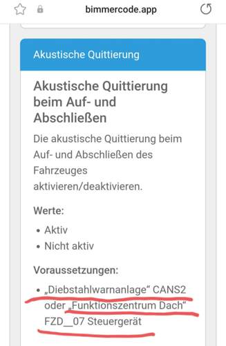

Abend Männer, ich hab nun bimmercode und ein veepeak Adapter. Habe den F31 320 d xDrive.
Wie kann ich das Hupen oder auch Signalton codieren wenn man abschließt?
In dem du dir eine Diebstahl-Warnanlage einbaust. Ohne geht das nicht.

@passatsucher schrieb am 5. Dezember 2023 um 20:31:02 Uhr:
Auch das Signal per Hupen nicht ?
Nein
