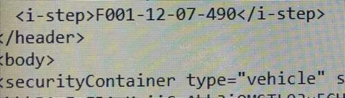

Du könntest aber trotzdem mal deine Softwareversion auslesen, indem du einen USB-Stick nimmst und unter "Profile" das aktuelle Profil speicherst.
Dann gehst du an deinen Computer und öffnest die Datei ((------).mpd heißt sie) mit einem Texteditor.
In der ca. neunten Zeile steht dann etwas wie <i-step>F020-16-07-502</i-step>.
Das wäre deine aktuelle Softwareversion vom Auto, bei diesem Beispiel ist sie von 2016.

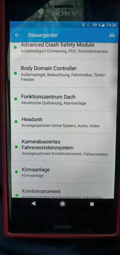

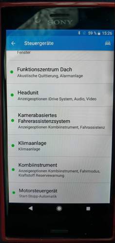

Ich war grad am Auto und habe geschaut. Finde leider nichts wo etwas von "Getriebe" steht....siehe unten auf Bilder was alles sichtbar ist.

Ich hab mal nun nachgeschaut und bei mir steht..
<i-step>F001-12-07-490</i-step>
F001?
Jedenfalls ist die Software von 2012 und damit zu alt.
Ja genau F001 (siehe Bild)
Aber ich werde auf gar keinen Fall die Software vom Auto aktualisieren lassen weil ich nur negatives gehört habe zb. 335i blubbert nicht mehr Auspuff wurde zu leise usw. Ich habe eine originale Performance Auspuffanlage die Blubbert so schön 🙂 schub und schaltknallen inklusive. Das kann ich nicht riskieren *lach. Außerdem hatte mir mal bmw gesagt das wenn keine Probleme am Fahrzeug bestehen die dann auch keine Software Aktualisierung am Fahrzeug machen. Nur auf Kundenwunsch und das dann auf eigenes Risiko. (So zieht man sich schön aus der Affäre wenn später dann doch mal was passieren sollte.. „wir haben es Ihnen ja gesagt“)

Die F001 ist eigentlich für eine ganz andere Baureihe.

Evtl. könnte ein Codierer nur das Getriebesteuergerät updaten um den Eintrag für die LC zu ermöglichen.
Dann würde das Blubbern und Knallen nicht beeinflusst werden.
Hmmm das klingt plausibel 😉 *danke
(Könnte ich irgendwie das nicht selber machen? Am besten mit BimmerCode)
Nee, das geht nicht mit BimmerCode.
