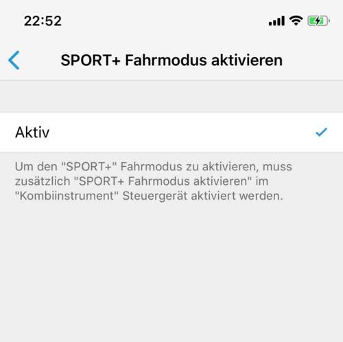

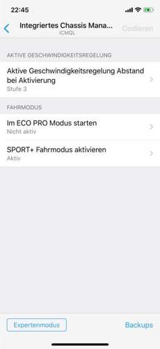

Weißt du, was man da dann codieren „könnte“? Ich hab da keine Fantasie gerade...
@bmw_282 schrieb am 23. Oktober 2018 um 22:45:01 Uhr:
Na eben den Sport+ Modus.
Also DSC Off und was weiß ich nicht alles noch im Sport+ passiert.
Oder was meintest du?
Ich nehme an das man jetzt auch im Sport+ Modus starten kann. Früher war ja es nur im eco modus möglich.
Hmm. ???
Nee, glaub ich nicht.
Bei bimmerpost hatte vorhin auch jemand geschrieben, dass man jetzt den Sport+ Modus codieren kann , was vorher nur im Expertenmodus ging.
Und das ist halt allgemein gehalten...naja wir werden sehen. Vielleicht beschäftigt sich demnächst jemand ja damit.
ist doch relativ einfach...es gibt nicht bei allen modellen den sport+ modus
diesen kann man jetzt ohne den expertenmodus aktivieren
starten auf sport/sport+ ist nicht möglich, da ändert auch bimmercode nichts dran 😉
