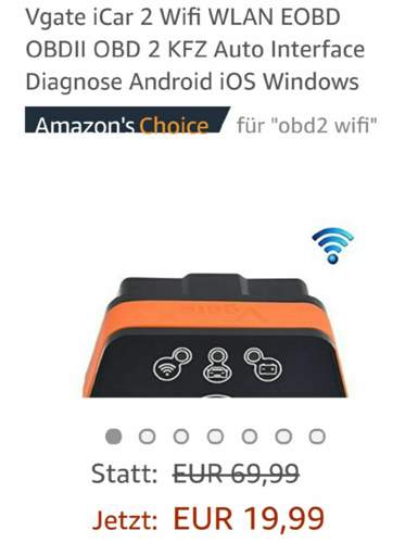

Ist der geeignet für BimmerCode? Geht über Wifi...
Ist im Moment im Angebot ...geht noch 10% runter auf den Angebots Preis vom Bild z.Z. bei... 😎
Yes, habe den selben und funktioniert bei mir sehr gut. Wird da sehr günstig angeboten. Preis ist beinahe nicht zu glauben
gibt es bei aliexpress auch für knapp 10 EUR
