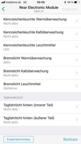

Du meinst ev. das Leuchten der Rücklichter mit dem Tagfahrlicht?
Das geht mit Bimmercode.
Allerdings müsstest du dazu in die Hauptstadt kommen ;)
Oder nach Leipzig - da wird die App wohl insgesamt günstiger sein ;)
Tagfahrlicht hinten geht mit Bimmercode einfach.

Ich bin kurz davor mir einen obd 2 Stecker zu kaufen.
Musste ich es genau so machen wie in deinem Bild damit es geht?
Oder was muss ich genau anstellen in der App.
Und habt ihr eine Empfehlung für einen obd 2 Stecker?
Danke Freunde
Steht doch keine 3 Seiten weiter vorne alles... ein bißchen lesen musst Du schon... und sonst einfach probieren...
