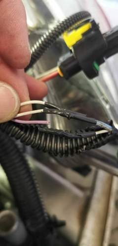

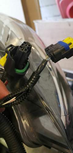

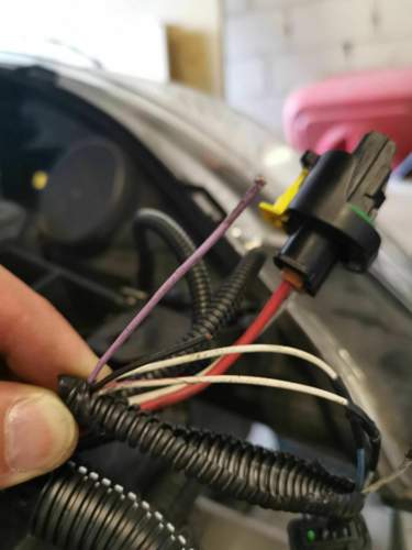

Ok, ich habe nun den Fehler entdeckt (siehe Foto)
Nun habe ich hier 4 Adern und am Stecker nur Platz für 3. Die 4te Leitung (Schwarz) lag da einfach abisoliert mit in dem Kabelstrang. Soll das so sein oder wird die Parallel mit einer anderen geschaltet? Ich denke mal das wird Masse sein, aber wohin mit dem Ding?
@aleksp99 schrieb am 16. Mai 2020 um 14:40:47 Uhr:
Irgendwie komm ich jetzt nicht mehr mit.
Am besten im Foto bezeichnen was was ist.
Ausserdem erkenn ich ein durchtrenntes violettes Kabel.

Sorry, dachte nur weil ich weiß worum es geht werdet ihr es auch wissen. Also, das auf dem Foto sind die Stecker von dem Lüfterregler der im Kühler steckt. Der mit dem zwei großen Kabeln steuert ja den Lüfter an, der ist i.O. Der andere Stecker steuert ja den Regler an, und auf der 3 Leitung sollten 12V anliegen. Da das nicht der Fall war, wollte ich das Kabel zurück verfolgen. Ich habe dann einer einer Stelle gemerkt das da nicht die Farben zu finden sind die am Stecker starten, so bin ich auf die Stelle gestoßen wo anscheinend ein neuer Stecker dran gemacht wurde. Dort habe ich noch eine 4te Leitung gefunden die einfach Abisoliert im Kabelstrang hing. Ich vermute dass der Stecker nicht dem entspricht der vorher verbaut war.
Meinst du E3FB1-A oder was?
Genau.
Das ist kein Bauteil sondern nur ein Knotenpunkt. D.h.dort gehen noch andere Kabel ab.
Das dort nur 3 Kable sind, ist aber richtig. Ich habe die den Schaltplan ja zur Verfügung gestellt. Das dort ein abisoliertes Kabel ist, ist natürlich seltsam. Der nächste Schritt wäre, alle Kabel zu messen um zu schauen, ob alles seine Richtigkeit hat.
